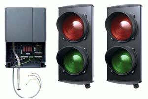

Выбор привода для ворот на автомойке
К вопросу об установке привода на мойке и его выбору стоит подходить с особой ответственностью.
Основные моменты на которые стоит обратить внимание это:
-условия работы привода (все мойки разные по конфигурации помещения,где то отворот до машины которая моется нет и 1 метра, на других достаточное расстояние. Как здесь упоминал Bkas на мойке имеет место водная взвесь в воздухе, если конечно вентиляция не работает впринципе это может сказаться губительно, но в целом данные условия работы предусмотрены производителем и гарантийный срок такой привод отработает без нареканий. Электропривод приспособленный для работы на мойке имеет класс защиты не ниже ip65, чаще ip66 подробнее о классификации ip можно посмотреть в wiki. То есть все эти приводы способны переносить попадание воды, в том числе и под давлением.
-размещение привода и блока управления (на промышленных воротах имеют место навальные приводы,
но есть если с приводом все понятно, то на счет дополнительных устройств есть ряд рекомендаций, часть из них есть в рекомендации по установке ворот на мойке. А в целом рекомендации заключаются в вынесении доп устройств из зоны контакта с водой.
-Оснащение доп устройствами (здесь выбор практически безграничен, от устройств защиты
до комплексной автоматизации въезда выезда.
Но вот одна деталь просто необходима для ворот с приводом- фотоэлементы
Изображение.
Фотоэлемент это лучевой барьер при пересечении которого или нахождения в зоне действия луча, ворота не смогут опуститься. Это полезно для зазевавшихся клиентов или других факторов которые могут вызвать ненамеренное повреждение транспорта и людей воротами.)
