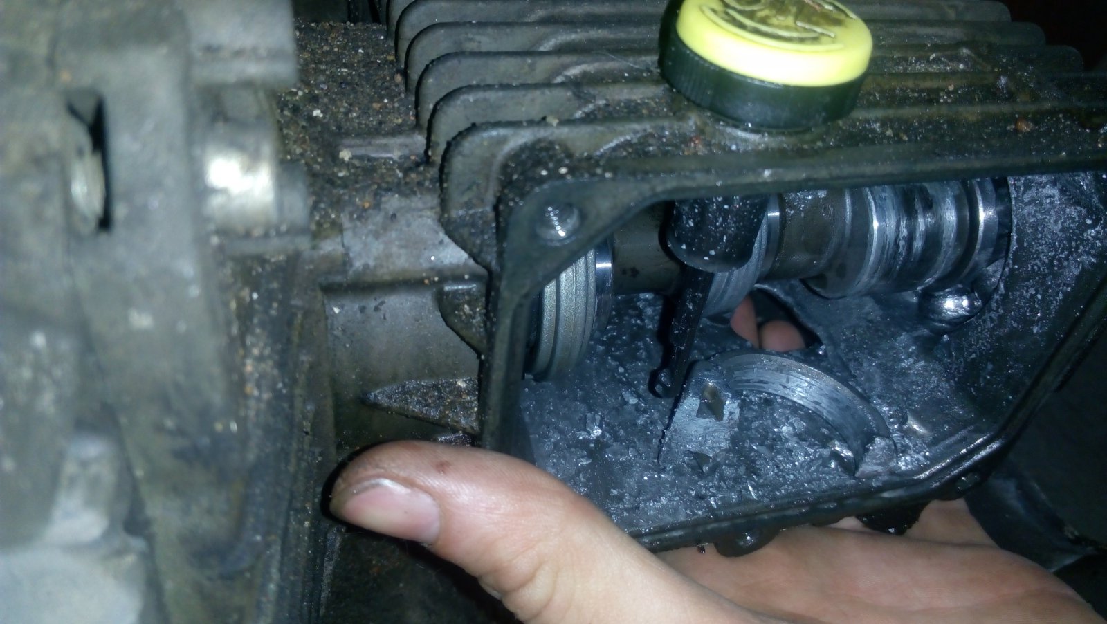

Здравствуйте! Занимаюсь обслуживанием автомоек в своем городе, опыт не большой есть. В последнее время часто стало уходить масло. И не понятно куда оно уходит. Это происходит на тех аппаратах где масло белое и требуется ремонт. В первый раз когда масло ушло я заменил и долил, думал до ремонта дотянет. На днях недосмотрели и шатуны сломало и вместе с этим еще и корпус картера пробило. Аппарат Elite 2840. В чем причина утечки и куда уходит масло? На форуме в поиске не нашел ответ, возможно поиском не умею пользоваться уж простите. Благодарю за ранее за помощ

Сегодня вскрыл следов масла в двигателе нет...сам ожидал замасленный двигатель, а нет. Может масло и попадает в движок а его от туда благополучно потоком воздуха от ротора выдувает наружу через отверстия, там есть по углам 4 отверстия в передней крышке. Вопщем завтра меняю все подшипники, сальник, два шатуна и корпус картера, картер нашел в подвале от старого аппарата со сгоревшим движком. И еще 2 треснутых втулки. Спасибо за ответ

Нет в этом случае понятно масло ушло через пробитый корпус на фото видно размер.Рядом на этой же мойке стоит такой же аппарат на котором неоднократно уходило масло но шатуны каким то чудом еще живые. И тоже не понятно куда масло уходит. Буду капремонтить потихоньку видимо запустил в конеIMG_20170130_145640.jpg
Странно, как то... А что, никаких следов потёков? Ни масленой лужи под АВД, ничего?
Масло не может исчезать. Насос снизу весь в масле будет хоть в мотор хоть наружу будет вытекать, вентилятор по поддону раскидает. С чего дефект начался? Вода в картер попадала?
