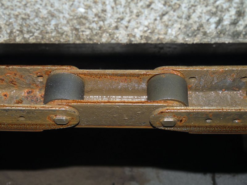

конвейер ISTOBAL 4 TC. протянул конвейер почти 200000 машин. переставляли слева на право уже четыре раза. В механизме натяжения уже некуда тянуть, собственно вопрос в теме - кто нибудь выбивал звенья ? подскажите сам процесс, что нужно из инструмента ( пресс, кувалда), выбивать рядом с замком, или можно посередине ?. К покупке новых цепей готовы, но старые хочется выездеть до полного конца.
Стачиваете развальцовку пальца. Ставите на втулку и выбиваете выколоткой. Палец выходит и все. Удалять два крайних звена в отрезке. Для надежности лучше фото цепи

Пластинчатая специальная. А палец у ролика несъемный разве? Убирать надо пару звеньев. Внутреннее и наружное. На каждой ветке. Но тут надо прикинуть,хватит ли в этом случае регулировки. У нас были роликовые цепи. На каждом углу продавались. Хватало на 150 тысяч

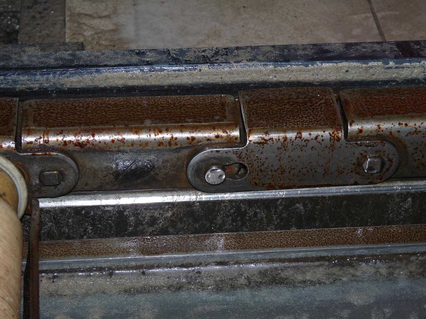

На верхнем фото замочное звено - оно то разъёмное, выбивать будем следующую пару за ним...Понятно, что по месту разберёмся что и как, но хочется к вопросу подойти уже подкованным.....Кстати Вы можете предложить вариант замены ? (В смысле новый конвейер) давайте обсудим    в  Л С.
Мы 5,5 лет использовали родную цепь,рвалась,изготавливали звенья сами из подручных материалов.. Переберали сегменты с 2х  ,выравнивали цепи пр/лев, несколько звеньев отрезали т.к сильно растянута была. Сейчас сделали цепь на заказ, звездочки ведущие родные, все работает.
