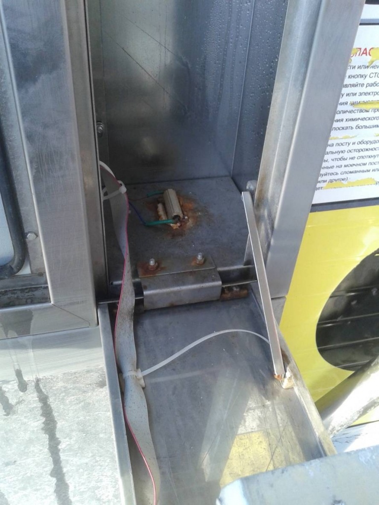

Не знаю, я понимаю что типа лучше перебдеть чем недобдеть, но чета как-то... я тоже когда-то был таким. Типа пусть будет и все, НЕ ПОМЕШАЕТ..а потом начал сталкиваться и оказалось что все эти плюшки вообще ненужный движняк.
Вы то когда делали хоть заглянули воочую, что происходит в ящике, или у вас или у друзей, конкурентов, может в инете видео или фото показали внутренностей в конденсате?
Поверьте, у некоторых людей, которые Вам пытаются тут что-то объяснить практический опыт просто колоссальный. Мало того, просто кинуть лампочку или резистор мало, нужно чтобы мощности хватало, иначе будет как на картинке.
