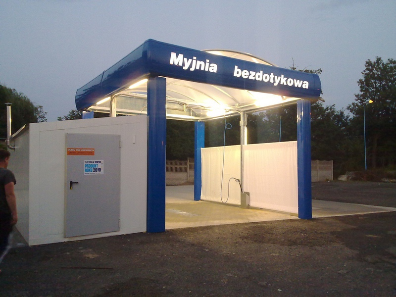

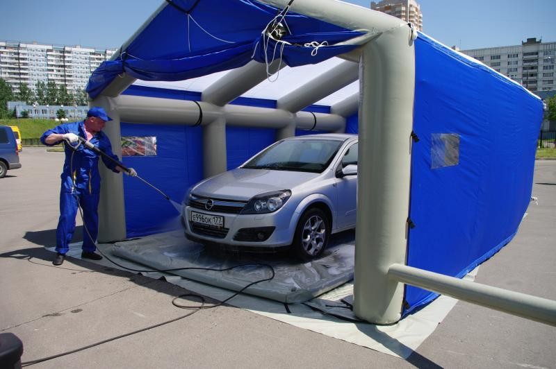

1386940255_img_2517-kopiowanie.jpg1386940468_szczekociny-4-kopia.jpg1386940369_img_8175-kopiowanie.jpgМобильная-автомойка-на-улице.jpgевропейские двухпостовые. послдняя самая крутая

У вас уже несколько раз проскочило. Что такое центральная мойка???

. Ну я такими называю те мойки где хозяин выбрал дорогущее место, гдто в людном месте, тц, трк, и тд, и расчитывает что к нему будут пхнуть со всго города потому что у него типа все шикарно..по поводу шикарно, наврняка так оно и сть, я только не видел

И кстати фотки европейских (польские вроде?) 2 постовых моек выглядят достойно и на таких народу будет 100% больше чем ниже на фотке с форума Имхо.

И кс, днейфотки европейских (польские вроде?) 2 иятовых моек выглядят достойно и на таких народу будет 100% больше чем ниже на фотке с форума Имхо.
Фотки, да, польских-Euro Ekol. На последней, вызвавшей бурю восторгов, вовсе не МСО, а надувная, передвижная. То ли Россия, то ли Беларусь.
