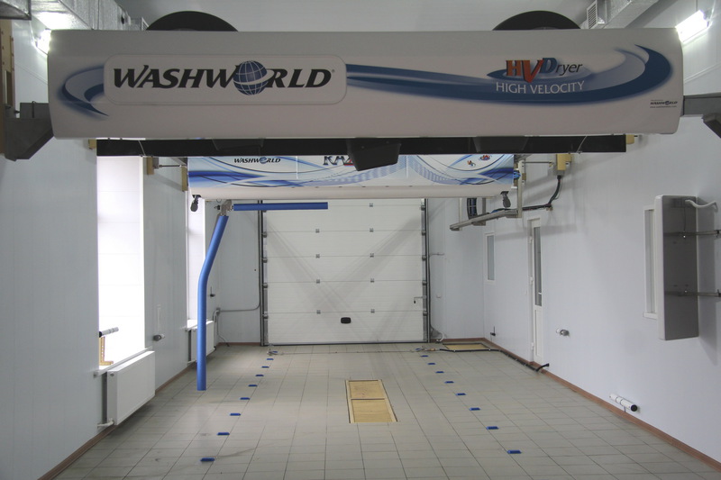

Смотрите выше, это как раз стандартно у «западных» использовать светоотражатели:
у меня так же: IMG_2426-sm.JPG
Да нет. Китайца осилить можно.  Просто привыкнуть к особенностям нужно. Немного где то подправить. Работает 100%.  Я уже 4-х владельцев знаю и общаюсь с ними. Работают по 80 машин в день минимум проходит. Опыт конечно у всех до года (это тех которых я знаю).  Дальше видно будет время покажет.  Мы то хотели и антимоскитную функцию добавить и голову ломаем как бы коврики помыть одним махом, как бы зеркала не просто не сбить, но и помыть с доворотом штанги в их зоне. И удаленную диагностику и техническую поддержку на центральном сервере по каждой машине для тех кто хочет. И приложение для записи через сайт и мобильное приложение и электронную очередь.  Не лопнуть бы от идей.  Но все равно кто подкинет стоящую мысль всем им заранее спасибо!!!
1 час назад, Shishakov сказал:
Спасибо!!!  Получается, что на вашей модели вентиляторов нет вообще? А они установлены на втором портале?  Или он не перемещается? Машина сама должна медленно проезжать?

Установлены неподвижно, машина сама проезжает
