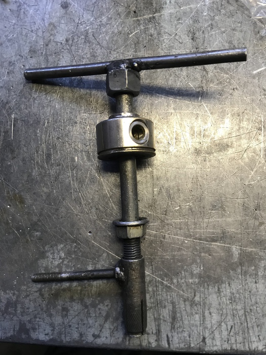

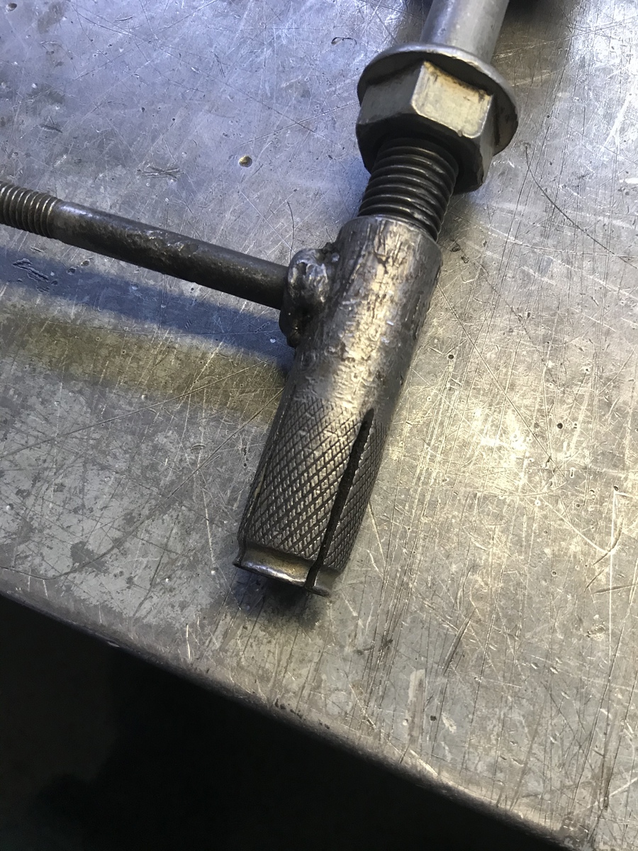

Анкер по размеру. С длинным болтом. На болт желательно обратный молоток. Например корпус угловой муфты МТМ (от консоли)

Аполонолд сбрехал, если сильно закисло то не всегда. :(. А съёмник на фото клёвый. Я вытаскиваю последнее время " собакой" на роялпрессках и элитках получается...эт если на скоряк надо.
