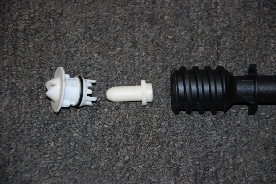

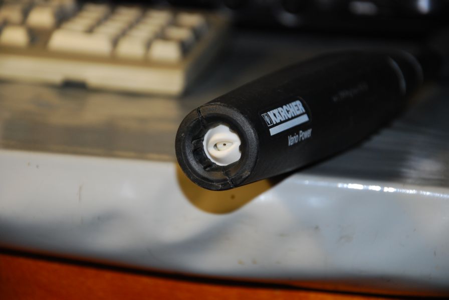

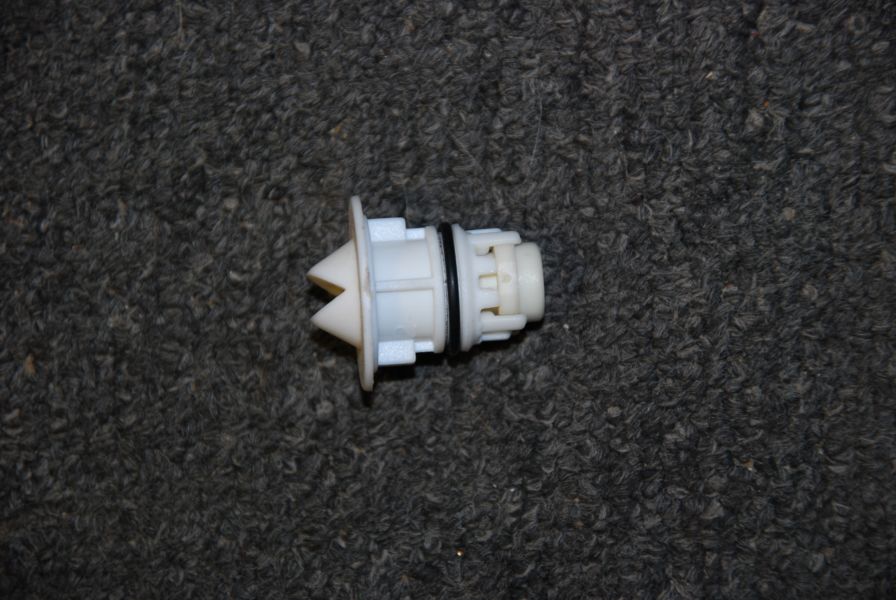

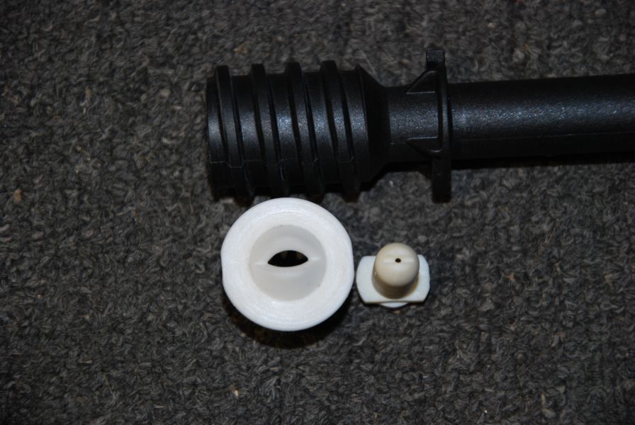

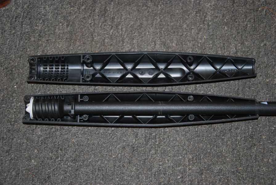

при очередном включении мойки Karcher 5.200 (куплена полгода назад, отработала 20...25 моек одного авто) струйная трубка wario-power перестала развивать максимальное давление в положении Максимум. В положении Микс работает и при проворачивании рукоятки напор усиливается, но не достаточно, т.е. давление примерно как вроде прижимаешь обыкновенный шланг пальцем руки, в общем нет мощной струи. При этом входящая в комплект грязевая фреза работает как и раньше - удаляет грязь с бетона и "режет" старую доску. В общем аппарат сам работает без изменений.
Что в ней могло поломаться? Разобрал, сфотографировал - ничего не нахожу.

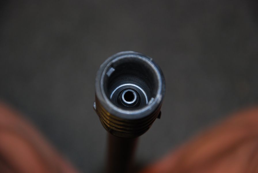

Осмотрите внимательно форсунку скорее всего там трещина. Очень очень внимательно осмотрите со всех сторон.
Спасибо, пришлось под увеличением Х16 рассматривать - на внутренней детали есть трещины, как по всему корпусу, так и непосредственно на самом сопле (невооруженным глазом не заметишь). Спасиоб!

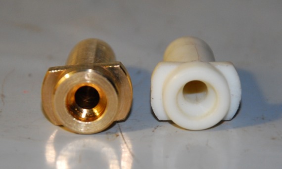

p.s. заказал местному "токарю-ювелиру" из латуни изготовить аналог, посмотрим справится ли. Интересно, насколько критичны углы горизонтальной прорези на выходе внутреннего сопла и герметичность посадочного седла (на трубку).

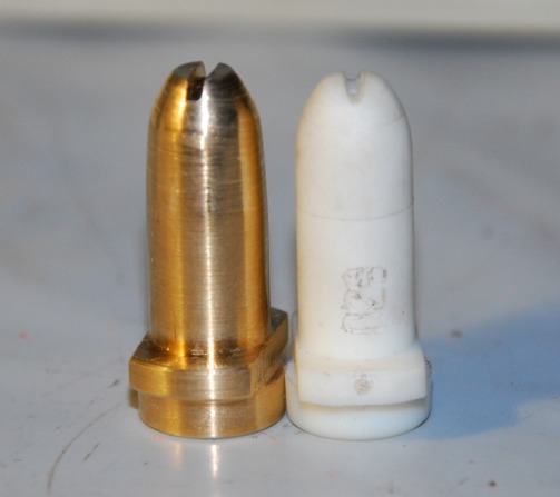

Акцента и не будет. Форсунки точно в новых трубках (отдельно от аппаратов) идут то ли латунные, то ли медные, не знаю, но металл цветной. Если будет не герметично - прощай давление. Углы горизонтальной прорези я понимаю так что они влияют на угол веера. Может получится так что струя будет бить не веером, а точкой.
P.S. Так же сильную роль играет диаметр отверстия. Если диаметр будет больше, то давление будет меньше. Если диаметр будет меньше, то аппарат будет дергаться. Вода не будет успевать проходить и срабатывать шток старт-стоп.

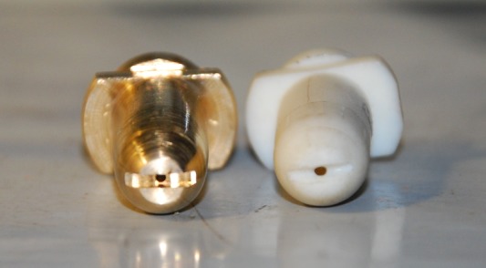

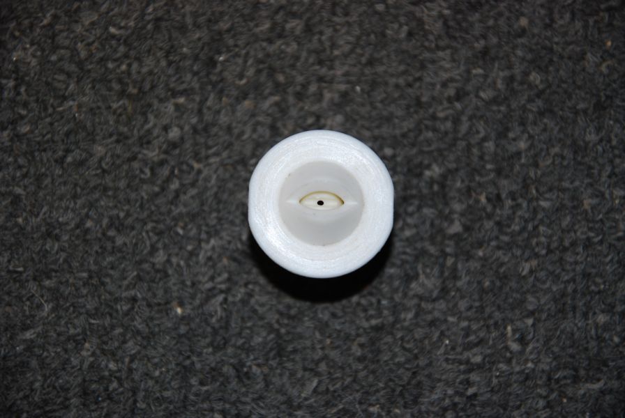

Спасибо за ответы. Сегодня забрал у токаря внутреннюю форсунку на испытания..... увы всё печально. Визуально форсунка один в один с родной, только прорезь прямоугольная, а не треугольная как на оригинале. По факту струя бъет сильно, но нет "веера", а что-то вроде факела неопределенной формы. При максимальном положении "макс" трубки vario-power происходит затыкание мойки, т.е. срабатывает клапан стоп. Ну это не проблема подобрать чуть больше сверло можно, а вот с факелом врядли получится. Кроме прямоугольной прорези очевидно еще недостаточное прилегание седла форсунки к внутренней трубке - отсюда пропуск воды и сбой направленности основной струи.

Спасибо за ответы. Сегодня забрал у токаря внутреннюю форсунку на испытания..... увы всё печально. Визуально форсунка один в один с родной, только прорезь прямоугольная, а не треугольная как на оригинале. По факту струя бъет сильно, но нет "веера", а что-то вроде факела неопределенной формы. ............Изображение
Наверное дорога лежит в магазин за новой трубкой :(
А внутри не смотрели на отверстие, на проф аппаратах форсунки метал. там в передней части прорези нет, а вот внутри отверстие перед самой дыркой оно как бы не круглое, а немного приплюснутое фигурной формы.

Vario-Power для K 3 - K 4 - 4.760-565 - сопло пластик
Vario-Power VP160 для K 5 - K 7 - 2.643-242 - сопло металл
Не кто не вкурсе почему трубка 4.760-527 от аппарата 5.20 стоит дороже грит, что она старого образца,у неё неё форсунка тож металл и внешне она немного другая.

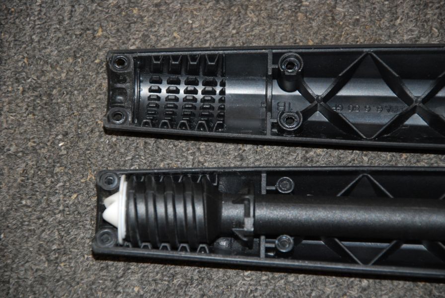

А какой вообще принцип ее работы?
У меня с латуневой форсункой, после отлежки зимой не развивает максимум давления. Ручка на максимум. Силой ее доворачиваешь еще дальше и все чинится. Я по фоткам не понял как она давление то регулирует.
Вода идет через три фильтра
Принцип простой. Для уменьшения давления на выходе форсунка, поворотом, отодвигается от основного ствола и вода идет мимо.
