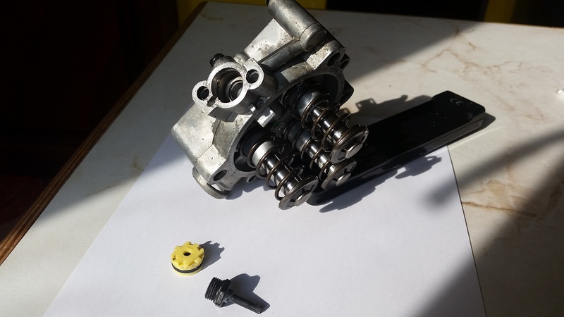

Доброго времени суток.
Форум читал, делаю как тут описали еще в 2010 году.
Закис байпасный клапан на мойке к7.85. мойка 2006 года.
Выкрутил пластиковый шток,  залил вд40, вкрутил болт  м11х1  (подходит от маховика ГАЗ 24 ), но вытащить не могу. Клапан начал ходить на 5-7мм, но не выходит никак. Уж и подобие съемника сделал, сильно тянуть боюсь. и подогревал слегка феном.
Есть еще какие нибудь способы? Может "обратный молоток" на этот болт подцепить?
Спасибо.

Спасибо, что откликнулись.
Нет, не путаю. на 16 странице деталь №7 (16, 21).
 Пластиковый шток вкручен в клапан. Резьба  м11х1.
Фото сделал.
Если он начал двигаться, может не вытаскивать ?  или его движение, не показать работы.

Теперь понятно. Немцы снова поменяли конструктив клапана. Мне такой в руки не попадался. Раньше клапан был полностью стальной, включая и шток. Потом они сделали пластиковым только шток, но там резьба была маленькая. Теперь они сделали пластиковыю вставку со штоком большую. Видать в старой конструкции часто шток отрывали)))
Ну.. теперь собственно по теме.
Тащите... ничего страшного не случиться. Если тянуть без перекосов и не торопясь...
Спасибо за помощь, вытащил.
Приварил к болту шпильку и сделал подобие обратного молотка. Отмачивал, грел и без фанатизма выбивал клапан. Сдался. Там все в серо-белом порошке и налете.

Где-б еще такую пластиковую детальку отдельно заказать? Или металлическую сделать. Когда тащишь клапан,она деформируется ,соответственно потом сальник не держит и травит воду из под клапана.
11 минут назад, john1968-00 сказал:
Какую детальку? Фото или артикул "в студию" (С).
17 минут назад, john1968-00 сказал:
Вот эту
Эта деталька к сожалению только в сборе с клапаном ((((
Отдельно... идти в сервис и выпрашивать там у ремонтников.
Я понял,буду просить приятеля выточить металлическую, он работает на ЧПУ
