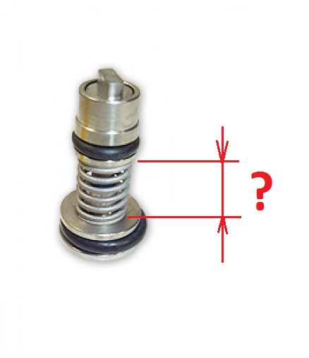

Доброго времени суток .  После проведения небольшого то в домашних условиях после того как  (мойка  перестала нагнетать давление при нажатии на курок пистолета... ) Разобрав и проверив все удалось обнаружить причину- лопнула пружинка на байпасном клапане, приобрел б/у клапан с нормальной пружиной, поменял ее, но мойка после этого работает не стабильно ( может иногда давать давление , но чаще всего не выходит на режим... ) . За время эксплуатации в мойке были заменены сальники, кольца высокого давления, клапана высокого и низкого давления (верхние и нижние) . В клапане есть резьба для регулировки жесткости пружины, я думаю проблема в том что я ее покрутил и не знаю какая жесткость была установлена раньше... Подскажите как правильно отрегулировать байпас ? Может у кого-то есть возможность замерить пружину в штатном положении (с заводскими регулировками) на своем байпасе или на новом ? (код байпаса 2.883-153.0  ) Спасибо.
