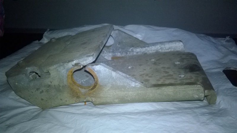

Тоже не раз сталкивался при ремонте порталов с такой проблемой которая описана Надеждой, даже вина может быть на самим мойщиком который выставил неправильно машину, но и самим порталом т.к. каждый двигатель управляется отдельно, на каждый двигатель есть настройки по потреблению тока, от этого зависит степень прижатия и отпускания щеток к авто или же от авто.  И если эти параметры изменены в большую сторону, то вы получите несомненно лучшее качество мойки т.к. щетки сильнее трут авто, но с другой стороны они могут зацепить выступающую часть машины и оторвать  что нить от нее, так и в другую сторону меньше прижим легче порталу, но меньшая отмвывающая способность портала.
Пример: последний раз ремонт портала был сломало эл. двигатель с узлом крепежа просто оторвало на ухе из-за того что боковая щетка зацепилась за фаркоп Уаз Патриот. В итоге машина стала перпендикулярно въезду и портал на ремонт.
Что бы понимать какая сила двигателя щетки, сломало крепление в 8 мм. толщиной оцинкованная сталь.

3 минуты назад, All-Service сказал:
Уазу ничего?
1 минуту назад, Bkas сказал:
Уазу ничего?
А что этому танку будет. Только чуть заднюю дверь подмял, и то никаких претензий т.к. это авто хозяина портала.
Кстати это тот самый портал который у меня на аватаре, как после ремонта. И дрянь он (перед мойкой решил снять антенну, а она прикарела и отломалась).
