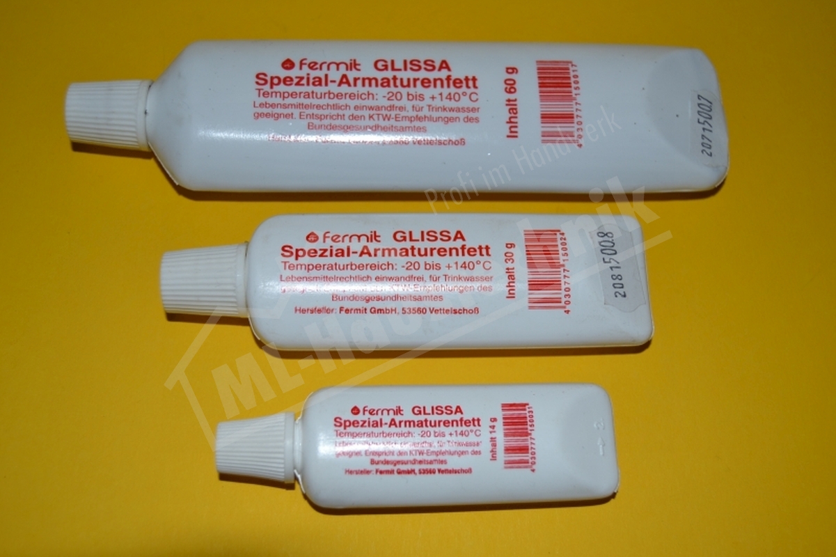

Не сложно будет фото смазки разместить? Белая мягкая, липкая?
цвет бледно желтый,как смайлик :) ,ценник ужасный,за 5гр. с доставкой 800р. был в том году :angry:
результатом доволен :rolleyes:
STIHL 07811453516
В запчасти под этим кодом идет смазка Fermit (GLISSA Spezial-Armaturenfett) nach NSF-H 1 freigegeben und nach DIN 51502 des Bundesgesundheitsamtes (60 Gramm Tube)
Тоже желтая, белая идет только в комплекте с резинками (маленький пакет) от производителя.
ценник на нее
2,74 € -60гр
2,00 € -30гр
1,41 € -14гр
Изменено пользователем Belk
