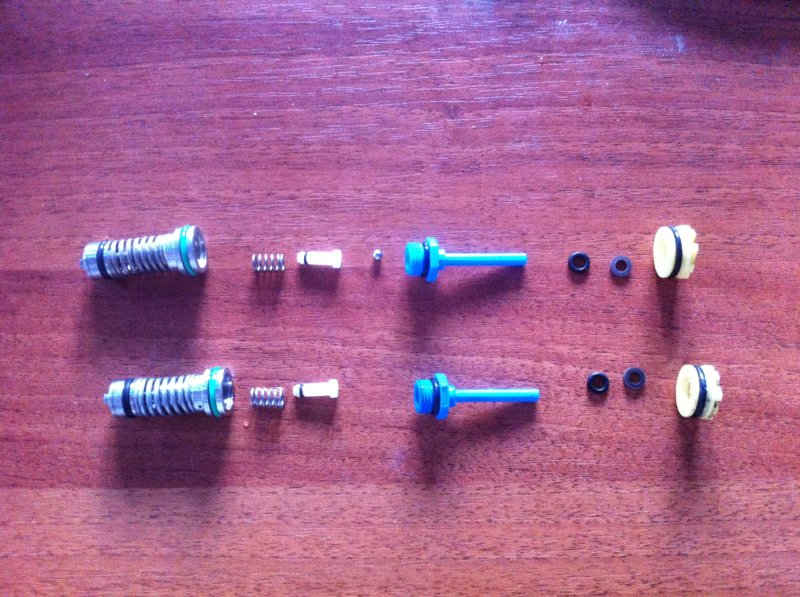

Где же ты раньше был с упоминанием о наличии шарика в байпасе. Я новый байпас купил, и только тогда узнал о наличии шарика. для наглядности прикладываю полную деталировку байпаса. у меня к7.91м.\
вверху новый байпас, внизу старый.
детали выложены в той последовательности и той стороной, как должны собираться.
