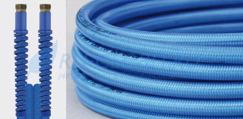

Пластиковый шланг на 1/4. А пистолеты как у всех. Либо ST2300 ,либо Aurora ,либо RL
Такой?
