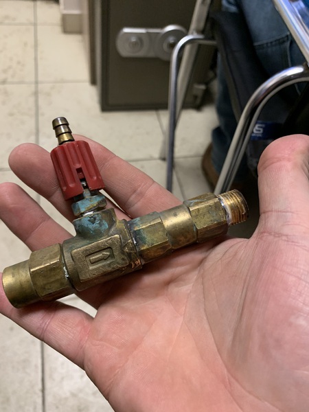

Добрый день форумчане! Имеем 2 мсо, крытые, полностью сами все собирали! Суть такова: одна мсо работает уже 3 года, используем пенонасадки с эжектором ls 12 чтоб исключить прохождение химии через помпу( до этого были хавки и ls3, химия съела часть которая не латуневая, сейчас стоят AR)!!! Построили новую мсо с 10 постами, установили ту же систему подачи пены, через 3 месяца полетели все эжекторы, не можем понять почему, пены просто нет, есть мыльная вода только, эжектор перестал регулироваться то есть расход не регулируется, меняешь эжектор снова все в порядке, а что со старым не поймём, внешне ничего не замечено никакого износа! Разбираем его тоже вроде ничего!  Может кто сталкивался?

11 часов назад, Ildaarik сказал:
Разбираем его тоже вроде ничего!  ....
А до какого состояния вы его разбирали? Как на фото?
Ну, пружинки это со стороны подачи химии...А внутри форсунка есть?
Со стороны подачи воды надо вывернуть переходник... внутри корпуса устройства... должна быть форсунка.
Да конечно все это разбирали! Дело в том что воздух под давлением даёшь через эжектор все работает все подсасывает! А шланги подключаешь не работает:(
Простите. 10 постов мсо...это наверное ооочень большая проходимость...и наверное большие заработки. Зачем вы вообще этим заморачиваетесь? Эжектор как у вас стоит 2500....выкидывайте его каждые два с половиной месяца и все. Раз уж вы решили что этот способ подачи химии экономит ресурс вашей помпы.
По теме... замените эти эжекторы на подобные из нержавейки. У одних ребят была подобная проблема...поменяли и все норм.
Ремонтировать и искать причину смысла нет. Скорее всего химия изминила размеры внутренних сечений и эжекция не создается более....
