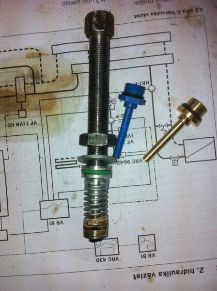

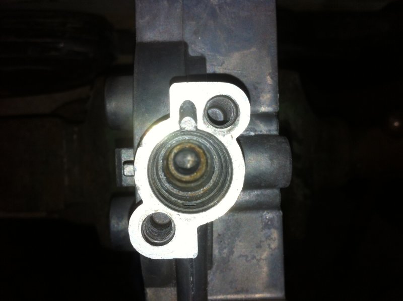

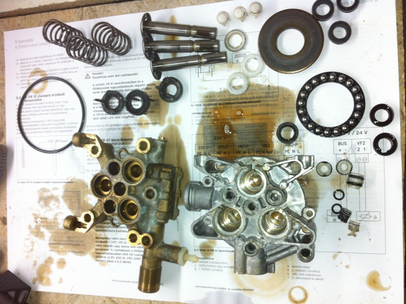

Итак продолжается сага с отсутствием давления в к 7.91м. Разобрал по новой аппарат для его фотосессии и вот что получил.
На этом фото под номером 1 вторая часть байпаса , которую я не смог вытащить за пластиковый шток, под номером 2 детали которые намертво оказались посажены солями (оксидами) корпуса, в теле поршневой направляющей. При их извлечении они бли повреждены и надо будет заказывать оновые. Деталировка есть, коды возьму оттуда.
Думаю заменить все пластиковые детали в "водяной" части, а именно клапаны НД, клапаны ВД, маслосъемные кольца(№12 6.365-393.0 Кольцо с проточкой 12x20x4/6 по деталировке.), Дроссель в сборе ( 12 4.030-070.0) и Соединительная деталь только для замены(4.030-125.0), 5.116-062.0 Шайба (13 по деталировке), 5.115-721.0 Шайба (22 по деталировке), также заказал у токаря замену пластиковому штоку байпаса и болт для извлечения второй части байпаса из тела поршневой направляющей, однако думаю что надо будет и "№6 4.580-671.0 Регулятор давления/расхода жидк.D5,8 PUR" заказать на всякий случай.
На первом фото может и не сильно хорошо видно, однако "водяная" часть тела поршневой направляющей очень сильно забита солями( окислами). планирую на дремель смастерить каю нибудь мягкую щетку и отчистить всё, поэтому 2 вопроса : 1) правильно ли я действую в принципе; 2) чем лучше (из химиии , бытовой или профессиональной, это лучше сделать? В других ветках читал, что возможно это сделать средством для мытья ванн, что на это скажите, или есть какие другие советы?
Спасибо за внимание, вроде на этом сегодняшний сеанс закончен.
С ув. Антон.
Для возможности посмотреть детальней на вышеразмещенные фото выкладываю ссылки на них в оригинальном формате:
1) http://www.imageup.ru/img278/2044690/img_0789.jpg
2) http://www.imageup.ru/img278/2044686/img_0801.jpg
P.S. на остальных деталях видимого износа нет( задиры, потертости, проточки).
В моем профиле по верхним ссылкам есть ещё фото внутренностей пациента более детальные. Если что-то надо ещё сфоткать- сфоткаю, только напишите что.

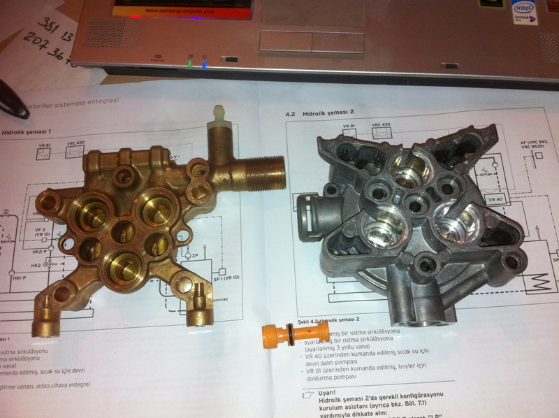

Вообщем продолжается повествование о пациенте к 7.91м.
пока жду совета уважаемого Клина по предыдущим постам не давало покоя состояние пациента на предыдущей фотосессии. Был он очень грязен. Решил я его отчистить, всё равно это надо будет делать, ведь новые детали в грязнь не поставишь. Сначала 1,5 часа мудрил насадки разные на дремель, однако удовлетворения результат не приносил. потом решил поступить кардинально - выварить в лимонной кислоте, как мама от известковых отложений всю жизнь чистила чайник , стиралку. Взяв 100 гр лимонной кислоты разделив на 2 кастрюли выварил поршневую направляющую и головку цилиндров. Я не видел эти детали новыми, однако результат значительно отличался от начального состояния:
Пока 15 минут кипели запчасти взгляд упал на "4.769-034.0 Сопловая насадка" (пластиковая оранжевая ерунда на фото). И как мне кажется я нашел источник резинового мусора в пружине бапаса , о котором я писал в первом " сумбурном " посте сразу после вскрытия. По деталировке на сопловой насадке (по моему "жеклёром" её называл в других темах) располагаются вольготно 2 кольца круглого сечения 9х1,5 а , как видно из фото присутствует только одно. я его точно не снимал.

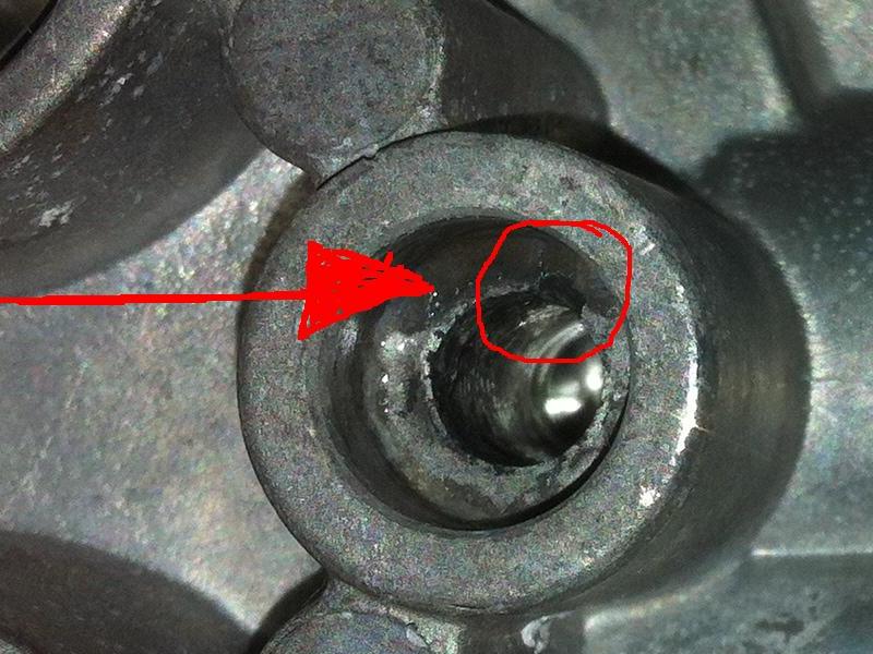

вообщем пока почистил детали обратил внимание на выщербинку посадочного места соединительной детали (арт 4.030-125.0 номер в деталировке 13):
А теперь знатоки внимание вопрос, а точнее 2:
1) на сколько критична данна щербинка? ( по моему мнению - не очень)
2) могло ли отсутствующее уплотнительное кольцо быть причиной "ненабора" рабочего давления , от которого собственно и пытаюсь лечить пациента?

Оранжевая пласмаска это инжектор химии, отсудствие резинового кольца на давление выдаваемое АВД не должно влиять, кстати сам клапан химии разбирался? на фото на бронзовой помпе пластиковый штуцер, под ним шарик и пружинка, шарик должен быть без раковин и плотно прилегать к посадочному месту, если он травит то сдесь какраз и будет потеря давления хотя и не критическая.
Не нашол на фото запорный клапан, он закрыт какраз инжектором химии, играет важную роль в работе АВД и при осмотре нужно обратить внимание не только на целосность резинового манжета но и на сточеность четырёх рёбер жосткости на клапане, если есть следы износа то его лучше заменить.
Клапан химии разбирался, вроде все нормально, я эту трубку глушу все равно(в смысле трубку подачи химии перегнул и зажал). А запорный клапан вроде в нормальном состоянии - без износа.

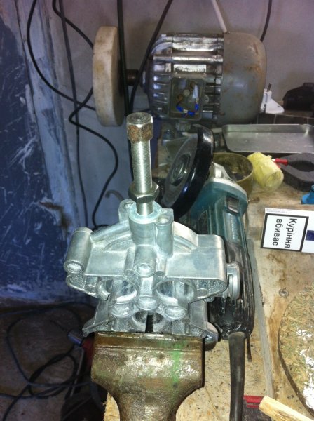

Итак дорогие читатели эпоса о неработоспособности АВД К7.91М предлагаю продолжение.

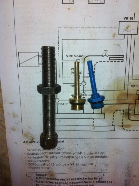

Прошли выходные, съездил из Донецка в Мариуполь к семье, забрал от токаря латунную копию штока и металлический экстрактор для нижней части регулятора расхода (байпас). Для информации, если кому надо, то резьба там М11 шаг 1, на рынке , в т.ч. автомобильном не нашел подходящего болта, с такой резьбой. Но из уст продавцов слышал, что подобная резьба на каких то болтах в УАЗе. но в наличии не у кого не было.
Зажал поршневую направляющую в тисках, вставил экстрактор (болт) через шайбу и выкручивая гайку, вынул нижнюю часть.
Как видно , состояние нижней части байпаса неуд, видна даже ржавчина, однако не могу понять откуда она взялась. Так выглядит седло байпаса
На неделе прокипячу в лимонной кислоте поршневую направляющую, получу оставшиеся детали, которые заказал и буду собирать. Все резиновые уплотнения планирую смажывать вот такой специально купленной смазкой
По мере получения запчастей выложу фото и расскажу о результатах сборки аппарата.
P.S. наконец-то дали воду. ровно месяц не было водопроводной воды. с 23 января из-за обстрелов не могли восстановить подстанцию, питающую насосную на пол района. Так что после сборки заодно проверю и работу АВД при давлении в водопроводе. Если в ближайшее время опять не попадут.
Именно заклинивание байпаса, что в вашей модели, что в модели К520, является основной причиной потери давления. В ветке про К520 я это всё подробно описывал.
Отложения в корпусе насоса ничто иное как окислы селумина + кальций из воды. Причины .... скорее всего очень жёсткая вода + длительное хранение без работы.
Лечение. Вынимать байпас (да... седло вы уже вынули, это нижняя часть с чёрным кольцом), чистить рабочую полость в головке, чистить байпас, смазывать силиконовой смазкой для подвижных соединений. При длительном хранении рекомендую заполнять насос тосолом.

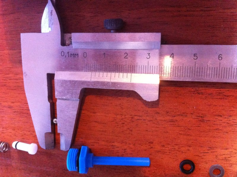

Ну вообщем закончилась эпопея с нерабочим К7.91м. купил новый байпас. вышел 500 грн. (20$). пришел в сборе. я его разобрал и понял в чем причина. думаю посмотрев на фото Вы тоже поймете. Новый байпас сверху. Последовательность и ориентация деталей на фото идентична детали в сборе (детализация недодетализированной официальной детализации:))).
Куда делся этот шарик не знаю. но факт остается фактом - его не было. шарик диаметром 3,5 мм (может кому эта инфа пригодится).
Собрал с новым байпасом. Все работает - красота. правда после пробного использования под мойкой осталось несколько капель воды- но это другим разом разберу - посмотрю, заодно и попробую работоспособность старого байпаса с шариком. а сейчас всем спасибо за внимание. До следующих встреч.
