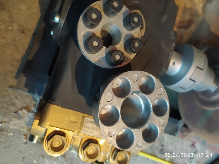

Собираю свой первый авд для частного использования. На руках двигатель 5,5кВт, 1500об/мин (10тр), AR RR15.20 (15тр), VRT3 + total stop (4тр).
Не могу найти гибкую муфту 24/32мм, не подскажите где искать?
На авито покупал
В 11.04.2023 в 21:32, Ruslan174 сказал:
Нашли муфту? А то я комплект покупал, и мне подсунули на 5.5 кВт двигатель. А у меня 7.5
2 часа назад, Игорь 46 сказал:
Нашли муфту?
Покупал бу двигатель, продавец позже нашел муфту, похожа на самодельную, но принцип такой же, с резиновыми пальцами. 800руб.
А так выше давали ссылки на муфты. На какой диаметр муфта нужна?
Изменено пользователем Ruslan174
33 минуты назад, Ruslan174 сказал:
Я имел ввиду, что у меня лишняя есть. В комплекте не ту положили. А так 800 р не дорого. Я за 24/38 3.5 т. р отдал
