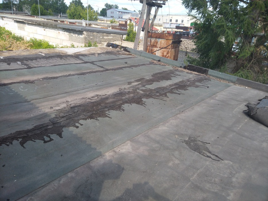

Опубликовано 15 Октября 2019 (изменено) · Жалоба Очень долго ждал подключение электричества, тягомотина у нас та еще. Кто сталкивался, знает. ТУ выполнил за пару дней и потом долгое тупое ожидание... Но время зря не терял, перекрыл крышу в два слоя. https://radikal.ru/lfp/a.radikal.ru/a35/1910/2f/cd2ee4372071.jpg/htm https://radikal.ru/lfp/a.radikal.ru/a02/1910/b1/796ec57508fa.jpg/htm https://radikal.ru/lfp/d.radikal.ru/d17/1910/1b/27ff06cb6c9d.jpg/htm https://radikal.ru/lfp/b.radikal.ru/b38/1910/d9/446ac7c8e9f3.jpg/htm Изменено 16 Октября 2019 пользователем shmakich 0 Поделиться этим сообщением Ссылка на сообщение Поделиться на других сайтах В

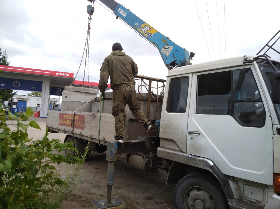

Опубликовано 15 Октября 2019 (изменено) · Жалоба Сперва была задумка сделать накопитель под слив грязной воды прям в гараже и закрыть его металлической крышкой. Но потом решил вынести его на улицу, благо место позволяет. В любом случае, придется пользоваться водой, пусть в небольших количествах, но всё же. Откопал яму прям у стены бокса 2.4м глубиной и 1.3 в диаметре. Туда поставил ж/б кольца два по метру+ еще колечко 30см и крышка с люком. В дальнейшем, выведу под землей трубу со сливом из гаража прям в эту емкость. Без гемора не обошлось конечно. Всякие куски бетона, столбы и пр. здорово разнообразили работу)))) https://radikal.ru/lfp/b.radikal.ru/b31/1910/8c/9e182366e3fb.jpg/htm https://radikal.ru/lfp/b.radikal.ru/b28/1910/eb/053b81783ace.jpg/htm https://radikal.ru/lfp/d.radikal.ru/d28/1910/59/844e13d4377c.jpg/htm https://radikal.ru/lfp/c.radikal.ru/c05/1910/fa/94be9375605a.jpg/htm https://radikal.ru/lfp/b.radikal.ru/b22/1910/22/b6dff011a584.jpg/htm https://radikal.ru/lfp/a.radikal.ru/a04/1910/42/9004230d79c0.jpg/htm Изменено 16 Октября 2019 пользователем shmakich 0 Поделиться этим сообщением Ссылка на сообщение Поделиться на других сайтах В

Опубликовано 16 Октября 2019 (изменено) · Жалоба Если песколовка будет можно колено делать. Колену лучше делать где его удобно снимать и чистить,это в яме. Запах в яме со временем будет.Вода цветет. Изменено 16 Октября 2019 пользователем savatage 0 Поделиться этим сообщением Ссылка на сообщение Поделиться на других сайтах В
Опубликовано 16 Октября 2019 · Жалоба 54 минуты назад, savatage сказал: Колену лучше делать где его удобно снимать и чистить,это в яме. Можно приямок на выходе сделать и будет гидрозатвор 0 Поделиться этим сообщением Ссылка на сообщение Поделиться на других сайтах В
Опубликовано 16 Октября 2019 · Жалоба Да, конечно. Уже в самой яме на конце трубы сделаю загиб с водяной пробкой. И снять легко будет, в случае чего 0 Поделиться этим сообщением Ссылка на сообщение Поделиться на других сайтах В
